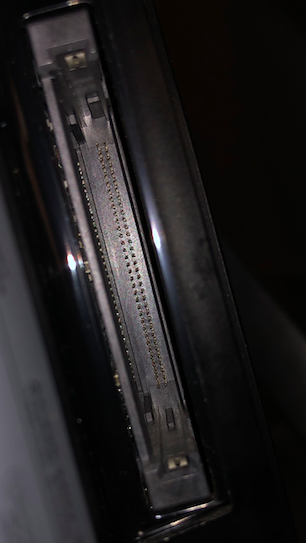

Har vedhæftet billede af stedet, hvor man indsætter kortlæseren.

#290101
bbplayer skrev:Det er jo så fremskridt, selvom beskeden er tvetydig, sådan husker jeg den ikke på BoxerTV på LG tv. Mente Samsung også skrev præcis det samme, da CI standarden er oversættelser fra engelsk.
Nå,
Så er du jo præcis ved CA modulet, og prøv at tage nogle billeder af slot og så om pins er bukket, hvis du uheldigvis har bøjet nogle ben derinde, evt læg billede op her, så andre kan se dem også, i tilfælde af du er usikker. Tror ikke dit CA modul er forkert, defekt jo, det sker jo, dog ikke 2 gange lige efter hinanden.
Har forsøgt at lægge billede op ovenfor. Har du nogen erfaring med kortlæseren længere oppe, som jeg linker til?

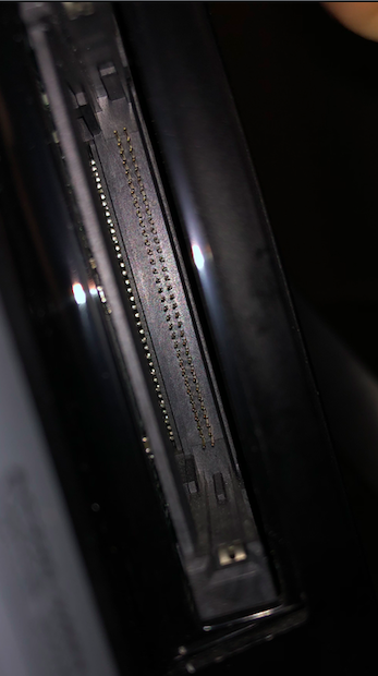

Tak for din tid :) Tænker heller ikke det vil virke - men er efterhånden desperat.

#290110
Tak, jeg trækker den med benene bøjet tilbage, synes ikke mere at se bøjet eller trykket ben mere.
Det hjalp lidt med lidt flere vinkler.
Desværre ikke flere gode forslag, udover om du tilfældigvis har flere tv skærme? Så har du nok også et CI slot i et andet tv, hvis det var? og kunne prøve dem du har der?
