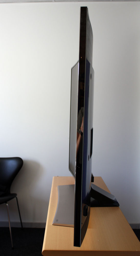

Er der ikke en nævneværdig forbedring når man sidder midt for? Det ville give mening, og I er jo også inde på det i den artikel I linker til.
Det afhænger selvfølgelig af afstanden til skærmen, men hvis man f.eks. følger THX' anbefalinger (1,5-2,2m for en 50" skærm) mener jeg at betragtningsvinklerne på en flad VA-skærm er problematiske, i hvert fald i mørkere scener.
Jeg kan godt følge at det er svært at se fordelen med en buet skærm hvis der er tale om OLED, men VA-paneler er jo langt fra perfekte.
#200619
Efter at have siddet foran blandt andet HU8505 og flere flade skærme i testperioden, så har jeg personligt ikke oplevet det som nogen særlig fordel. Andre vil givetvis have en anden holdning, men jeg har også set flere kommentere i forhold til deres tidligere skærm - f.eks. et flere år gammelt, og mindre tv. Det er jo en lidt svær sammenligning og spørgsmålet er om de ikke ville have oplevet samme positive effekter ved et nyere og større fladt tv.
Det er rigtigt at skærmen føles lidt større tæt på - det i sig selv er jo positivt - men jeg oplever ikke rigtig andre effekter. Forskellen i betragtningsvinkler er trods alt minimal fra f.eks. 2 meters afstand kontra 3 meter.
