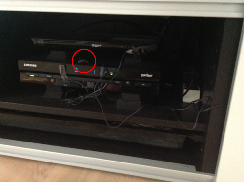

Jeg får lige uploadet et billede af hvordan mit setup ser ud, så vil I nok bekymre jer lidt mindre. IR bouncer på vægge hvis det skydes ud i rummet, så det er ikke så kritisk hvor Hub'en står. Husk at de små IR-blastere også kan bruges uden for skabet i stedet, så man bytter om på Hub og blaster.

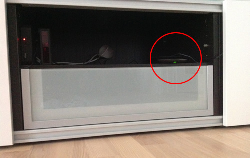

Her ser I hvordan jeg placerede hub'en og IR-blasteren under testen. På første billede er hub'en placeret i midterste sektion i møblet, hvor der ikke er nogen låge foran. Som I kan se, så er det ret tæt på gulvet. TV'et står ovenpå møblet på sin fod og der er vel 4 meter ned til bagvæggen, som den kan bounce IR-signalet tilbage på.
På næste billede kan I se hvordan jeg blot har smidt IR-blasteren ind i skabet, så den skyder lige ud i lågen (som er trukket fra for at skyde billedet). Jeg har også en masse IR-dioder med klister bagpå siddende ovenpå IR-øjet til både BluRay og Yousee-boks, og disse skyder IR-blasteren fint igennem.
Under testen oplevede jeg en enkelt gang, at mit TV ikke registrerede signalet fra hub'en, hvilket var fordi jeg havde fået skubbet den for langt ind i møblet. Hvis man nu byttede om på blasteren og hub'en, så ville man langt nemmere kunne placere blasteren et sted ovenpå møblet uden at den lægges mærke til, så det er blot at vælge den løsning der passer en best. Jeg prioriterede blot at kunne se hub'en under testen, da jeg konstant lavede om i konfigurationen og dioden på fronten blinkede under opdateringen, så man kunne se at der skete noget.

Tag et kig på mit billede. Jeg har den stående i skabet under TV'et og der er ikke yderligere blastere, da den sidder inde i skabet bag en lukket låge.

Nej, den er beregnet til at lægge et sted og så skyder den ud i rummet. Du skal købe de dioder jeg viser på billedet ovenfor hvis du vil klistre noget på. Dem sælger Logitech ikke.
