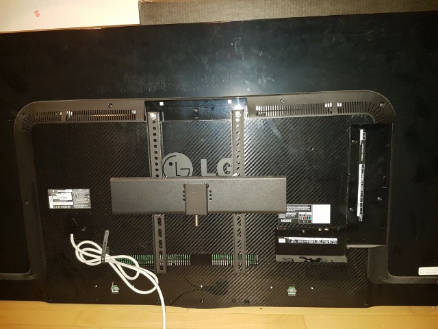

Min søn har et LG 55EA888W, og har indtil nu haft det stående på foden der hører til tv'et.
Men han er ved at flytte, og vil gerne have tv'et op og hænge, der hvor han skal bo.
Jeg har kigget bag på tv'et, men kan kun finde to huller/gevind hvor beslaget der hører til foden er skruet fast. De to huller er øverst bag på tv'et.
Men jeg kan ikke finde to matchende huller forneden.
http://www.lg.com/uk/tvs/lg-55EA880W
Nogen der har en løsning :)

#266257
Lidt klodset, men ser ud til at LG gik væk fra at sælge den med frame.
LG lancerede oprindeligt det flade OLED-TV som en "Galleri" model. Den indrammede model kunne tilpasses din stue og præference, men havde også et komplet lydsystem indbygget.
LG har senere valgt at fjerne ramme og sælge det flade OLED-TV som en ren skærm, vel og mærke uden indbyggede højttalere.
Hvis det er tilfældet og ikke mindst disc. produkt så bliver det næppe ligetil eller synderligt prisvenligt at finde den ramme.
De 2 huller der er med beslag, ville det ikke være muligt at "arbejde med dem" hvis man på en eller anden måde kunne sikre overdelen fra at tilte.
ville kræve at man er lidt kreativ og næppe være en simpel pakkeløsning, men de 2 gevindhuller til native stand, må alt andet lige være relative potente når de har været vejledende på stand..
Btw' er det sådan bagsiden ser ud da det ligner meget rammebeslaget fra ovennævnte billed.

#266259
"Framen" var eftersigende en option til 1000 Euro (+ mulig DK moms) back in the days..
Trådstarter kan du ikke tage et bilede af bagsiden..
edit // muligvis bagsiden..'
I givet fald burde det være muligt at arbede med nogle af de andre gevindindsunkede huller selvom det ikke er en af de gængse VESA standarder..
#266263
Jo godt billede Kenny.
Her embbeded. (// jvf kildekoden fx .jpg linket og så indkrandse det i img-tags)
hvad er bredden fra de to rack søjler, burde være relativt simpelt at få det wallmountet.
btw' her er der en del andre som også har diskuteret wallmounting på denne model, og mener også jeg noterede responser fra LG i denne tråd
