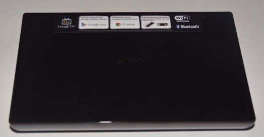

Hardwaren
Udført i glans plastik hele vejen rundt, og luft riller i bund og siderne, så boksen kan holdes kølig, så er boksen med sine små 20cm bredde og 3cm højde, ikke så stor. Den fylder dog mere en WDTV som jeg i denne anmeldelse vil måle den op imod (som viser sig at være forkert). Med indbygget strømforsyning gør den kabel rod og kabeldåse plads en del bedre fra start, så første indtryk er af boks er da positivt.
På bagsiden finder man 2 HDMI indgange, hvor den ene bruges til at videre sende et HDMI signal fra en anden enhed som Google tv billede kan lægges over (læs, være smart TV for). Der er optisk udgang og en IR sender, til at styre en tilsluttet HDMI IN enhed, 2 USB indgange, Ethernet port 100Mbps(mærkeligt?) , og sidst strømstik som kan tilsluttes strømkabel direkte.
At begge USB indgange er på bagsiden er nok ikke særligt familie venligt, hvis alle skal kunne bruge den og tilslutte familiens billeder via USB indgang, så kræver det man tilgår boksen bagom, som ikke alle jo er glade for, at de mindre begynder at rode deromme. Den ekstra HDMI indgang og funktion beskrives nærmere senere.

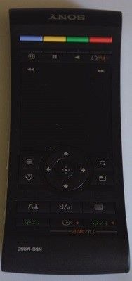

Fjernbetjening, som følger med er lavet i hård plastik, føles god og robust. Ikke billig kineser kopi materiale eller universal fjernbetjening til 200kr. Forsiden har diverse knapper og standard Android knapper til styring. HOME, TILBAGE, MENU. Andre knapper som findes på den er til styring af HDMI gennemkørende billede signal og hvorledes man vil se det, PIP eller fuldskærm. Der er også sat en touch skærm i midten af fjernbetjening, som egentlig fungerer ok, også når kun bruger 1 hånd. Man skal selvfølgelig tage højde for at jeg personligt er høj og dermed har længere fingre til at kunne styre knapper over hele fladen.
Den har som Boxee, også et tastatur på bagsiden som aktiveres når man vender, det fungerer helt ok.
på siderne er der åbnings knap til at sætte batterier i (AA), og indikator om fjernbetjeningen er aktiv.
BilledeBillede
På fjernbetjenings højre side finder man lyd knapper, som funger til ens tilsluttede enhed, når denne er konfigureret.
BilledeBillede
Den mest iøjefaldende omkring fjernbetjening er nok dens hårde kanter, som nok kunne være lidt blødere men har nok funktionen at gøre den stabil når man styrer med 1 hånd.
